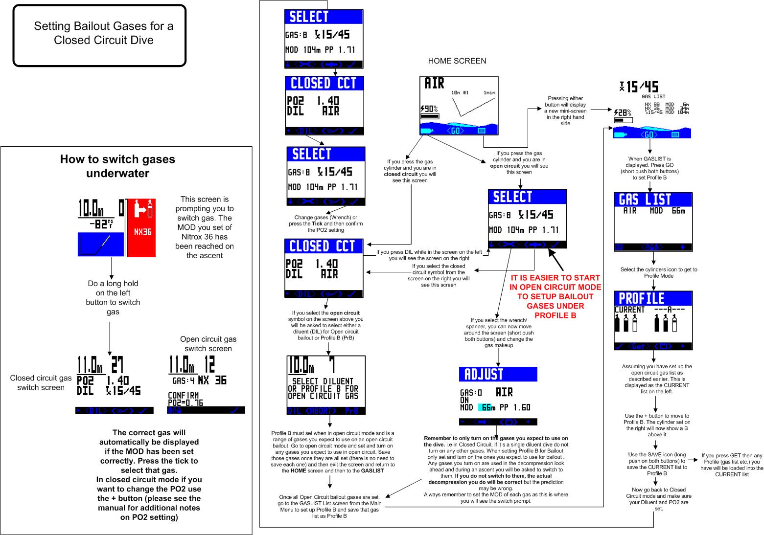

T'inquiète donc pas ! C'est fait depuis longtemps. Du coup je me demande encore comment tu as fait pour mettre 4 voir 6 minutes pour passer sur bailout. C'est bien pour ça que je te demandais...Gluglu a écrit:Testeun de ces 4tu verras.
Tiens le flowchart du VRX pour passer sur bail-out des fois que :
Tiens j'ai même viré l'inutile !
Tu as mis 4 à 6 minutes pour faire 3 pressions de boutons ?

Euh ... j'ai pas de profil B ou C comme les Vr3 moi sur le Sentinel
Sinon, tu pars les gaz de bailout actifs ?
Perso ils sont pas actifs sauf le premier car sinon ils sont pris en compte dans la déco même en CCR.
Re: Présentation de l'OSTC mk2

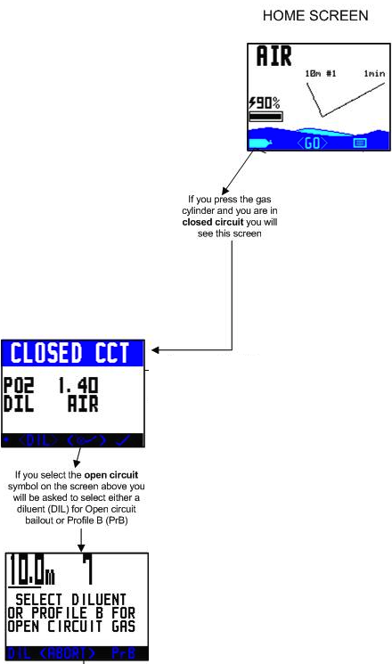

Sur les VR Sentinel :
- tu fais un long gauche
- on te propose bail out par un long both
- tu valides et c'est marre
3 clics.
Je te dis ça de mémoire, il est au garage le bousin mais plus de 30 secondes c'est soit que t'es défoncé au fond de l'eau, soit que tu ne l'as jamais fait et/ou travaillé.
Les flow chart du Sentinel :
En cas de baill out recommandé par la machine
Là c'est carrément en 2 clics
En cas de bailout à la mano
Là c'est en 3 clics
Sais pas ce que tu avais comme diluant mais à 45m tu dois avoir un gaz utilisable en bail-out jusqu'à prendre une autre bouteille plus tard.

Poussin, active une fois un bailout sous l'eau
Pour le reste oui le premier est activé en 3 ou 4 clics, les autres
tu fais toute la procédure comme pour les programmer
Pour le reste je te répondrais si tu ouvres un autre fil
car suis pas ok avec toi lol
Fin du H.S
Fin du H.S
