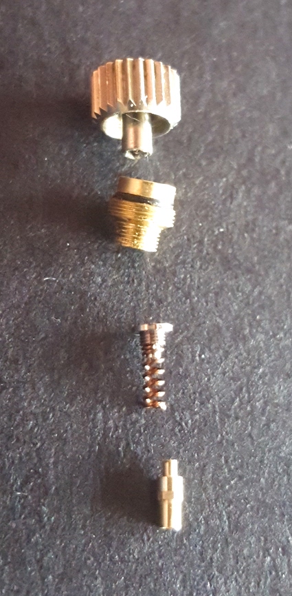

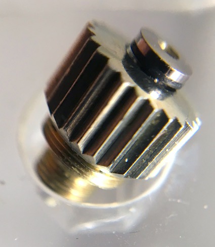

Pour enquêter sur la question, deux de mes amis et moi avons acheté une couronne avec une vis Allen et l'avons étudié.
Sous-Marine 300 mètres Fig_3_10[/url]
La couronne est composée de cinq composants dont trois participent à la fonction assurée par la vis Allen.

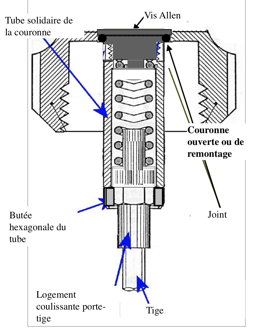

Essayons de représenter le tout avec un dessin avec la couronne en position ouverte ou de remontage.
Sous-Marine 300 mètres Canott10
Il paraît que:
- La couronne ne diffère pas d'une couronne diver à l'exception de la présence du trou fileté pour la vis Allen (au centre de la couronne elle-même) et de l'absence de la bague hexagonale à visser au bout du tube pour le logement coulissant du porte-tige. Cette dernière différence provient du fait que le porte-tige et le ressort peuvent être insérés à travers le trou de la vis Allen par le haut.
- dans cette position de la couronne, la section hexagonale du logement coulissant porte-tige s'emboîte dans la butée hexagonale du tube solidaire de la couronne ; il est ainsi possible d'actionner les fonctions typiques de la couronne, comme le remontage, la mise à l'heure, etc.
Observons maintenant la figure qui représente la couronne lorsqu'elle est fermée, vissée.
Sous-Marine 300 mètres Canott11
Le ressort est comprimé par la couronne qui est descendue vers la carrure, la section hexagonale du logement coulissant est forcée de coulisser hors de la butée hexagonale et la couronne ne peut plus déplacer l'arbre. Cette position libère l'éventuel hélium contenu dans la montre à une pression supérieure à la pression extérieure si le joint est desserré en agissant sur la vis Allen.
En résumé, ce type de couronne, caractéristique de certains modèles de la gamme "sous-marine 300 mètres", est une solution manuelle au problème d'émission d'hélium ; il, pourrions-nous oser, anticipe le HEV d'OMEGA.
