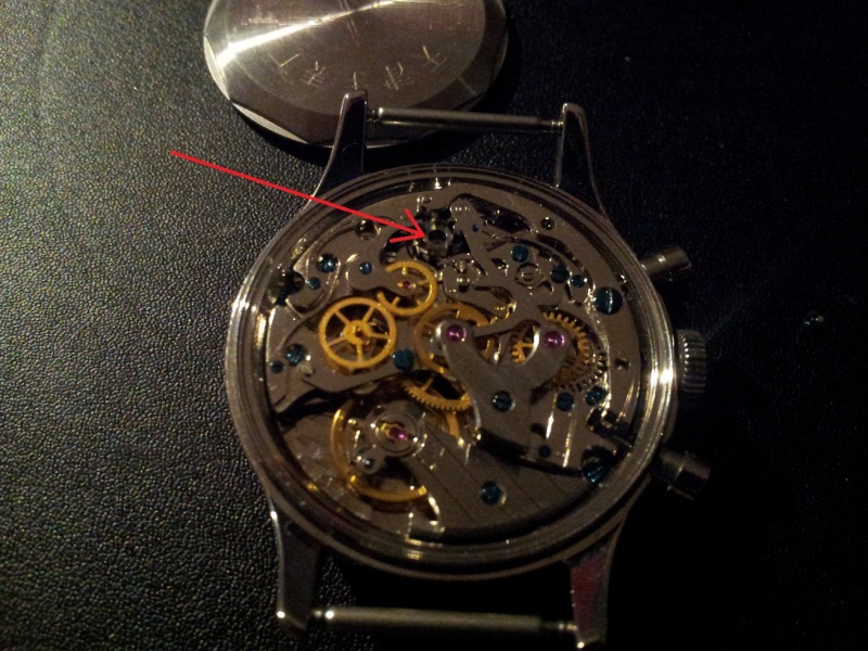

Bonsoir,
Je possède depuis peu un petit chrono seagull 1963, mais le mouvement ne fonctionne plus.
Aprés avoir ouvert la belle je trouve trés vite le problème (en espérant que ce soit le seul)
La vis de la "roue à colonne" (il me semble que c'est son nom) c'est cassé, je voulais savoir si c'était réparable et s'il était possible de retrouver des pieces pour ce mouvement ST19 parce qu'un bout de la vis est résté bloqué dedans.
Problème sur Seagull 1963 2013-010
Problème sur Seagull 1963 2013-011
Merci d'avance

ca_depote a écrit:Bonsoir,
Merci d'avance
Perdu pour perdu tu peux mettre une petite goute de cyanoilite pour recoller ta vis et ensuite tu essaie de la dévisser, je pense que cela peut être jouable?

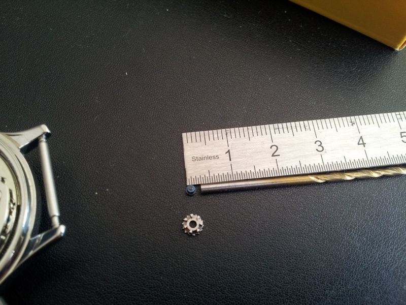

Je viens de penser à un autre problème, retrouver la vis en question, parce qu'elle est assez spéciale
si je recolle simplement le bout de vis en remettant en place la roue à colone vous pensez que ca peut marcher?
2 autres photos du problème :
Problème sur Seagull 1963 2013-014
Problème sur Seagull 1963 2013-013

Je viens de commander la vis en question venant d'un calibre Venus 175 dont est issu le ST19 et des foret de 0.3mm à 1mm et je pense que je vais tenter de casser le bout de vis qui est coincé en espérant ne pas abimer le filletage.
