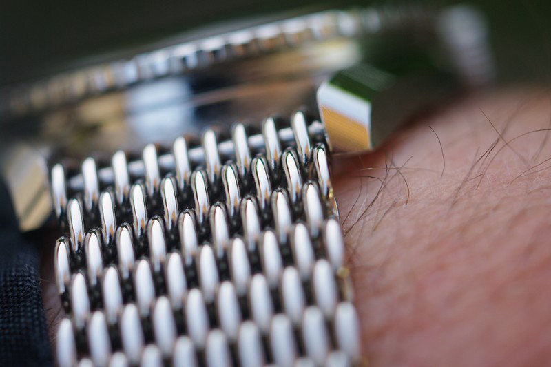

Je vous remercie tous pour vos commentaires .
Je constate que la Seamaster 300 a la "beauté du diable" car elle déclenche inlassablement toutes les passions.
Il est vrai qu'elle est tellement désirée et ne même temps décriée pour le nombre incalculable de fake
à tous les niveaux (boitier, cadran, mouvements,...et même bracelets) que la moindre intervention dérive immanquablement sur le même soucis : comment s'assurer de l’Intégrité de mon achat ?
E tout état de cause un grand nombre de détails sont maintenant dispo pour éviter de se tromper lors de l'achat.
Ce qui devient vraiment difficile c'est de trouver une montre entièrement cohérente et esthétique car curieusement certain tritium ont du mal a subir l'assaut des années (provient de la qualité du tritium employés par les différents fournisseurs cadranier de l’époque) ce qui réduit encore le nombre de montre réunissant tous les critères...
J'ai lu quelque part que cette Seamaster était la 5513 de Rolex encore accentué par le fait que : moins diffusée que la sub mythique.
Je ne peux que vous encourager, pour ceux qui ne la possèdent pas, de la passer a votre poignet et vous comprendrez mieux le plaisir de porter un si bel objet :légèreté, coupe do boitier, lisibilité, exactitude : c'est vraiment un sans faute !!
Un vrai "must have" que vous ne regretterez jamais.
Encore merci pour vos commentaires sur mon bracelet
Je viendrai relancer la polémique avec son Mesh Omega et vous m'en direz des nouvelles.. (si vous le voulez bien)

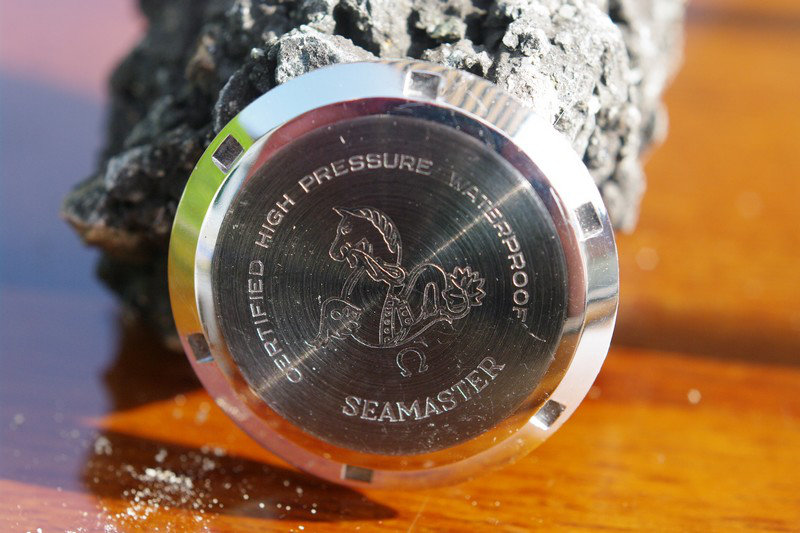

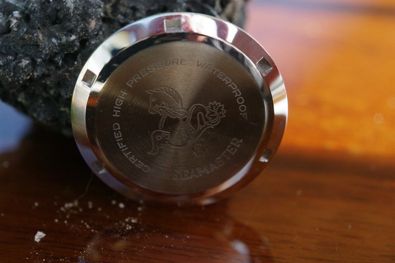

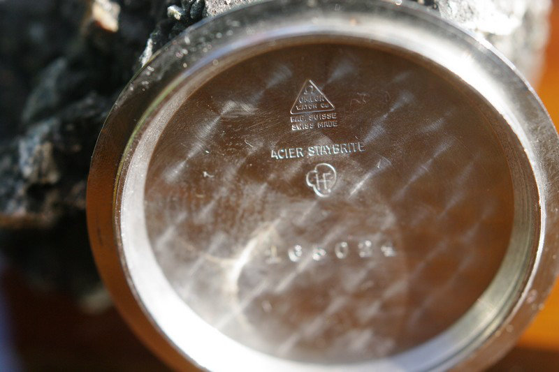

Après comparaison de ton fond avec un d'origine de manière sûre et certaine, il n'est pas improbable qu'il soit faux aussi... une version gravée laser bien plus récente de remplacement ou type watchadoo, que celle d'origine non réalisée par procédé laser...
Pour apporter de l'eau au moulin de cette montre bidouillée très très très souvent.
Tes photos :
et celles que m'a confiée XX-FF, de sa montre jamais polie qui est une base de travail comparative certaine à 100% :
J'ai bien peur qu'en de nombreux points, ta SM300 n'ait rien d'un modèle original non retouché
Tu ne serais pas le premier, ni le dernier, à t'être fait avoir de la sorte sois en sûr
Qu'elle t'apporte beaucoup de plaisir tout de même
mais il est important d'apporter toutes précisions nécessaires sur le côté NOS de cette montre, ou non.
Tes photos :
Re: Seamaster 300 165-024 : Mon GRAAL !!

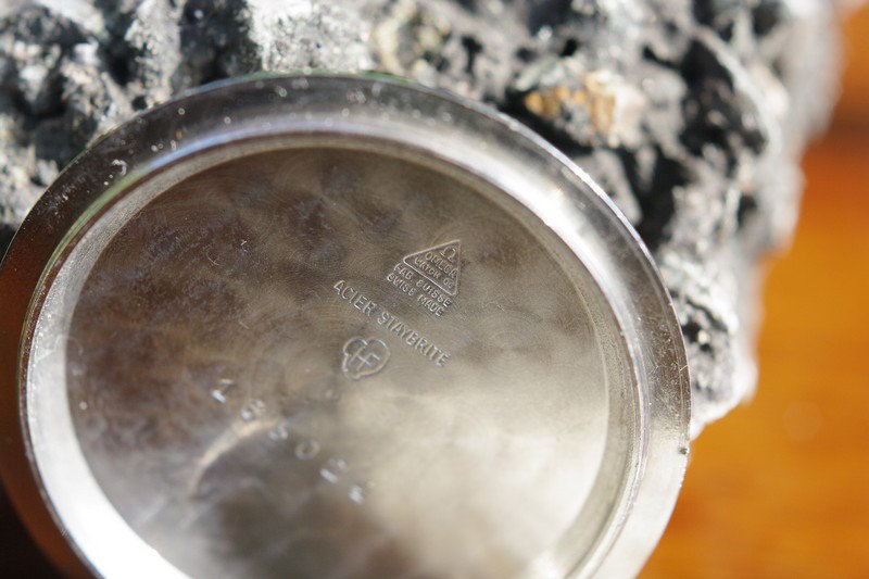

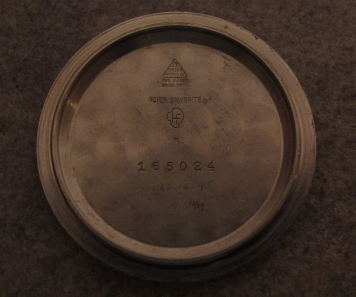

Mon cher micromeca,
Avec tout le respect que je te dois, je te joins une photo exacte de l’intérieur exacte du fond de boite et comme tu le constatera il s'agit bien d'un fond de boite seamaster 165024 datant exactement de 1966.
Photo credit MDP micromeca.
"La mention S.C. disparaîtra sur les séries suivantes.
Ici un fond de boite datant de 1966.
Nous pouvons aussi constater que le point séparant le 165 du 024 n'existe pas encore."
Source forum MDP microneca.
Je te joins des demain une photo original du fond de boitier de ma montre te prouvant mes dires . seuls les petites annotations indiquant les dates de maintenances sont absentes , et pour cause....
Si la gravure avait été faite au laser je ne pense pas que ce genre de materiel avait cours dans les ateliers d'Omega à cet époque.
Je ne crois pas que watchadoo utilise des fonds de boite de 1966........... (ces modèles n’étant pas les derniers à avoir été utilisée par Omega sur leur chaine de production,loin s'en faut) et surtout que watchadoo s'amuse a les re-graver à l'aide d'un laser..
Que la gravure te paraisse propre et impeccable, je le comprends, car la montre est NOS, certifié par Omega Biennes.
J'ai observé a la loupe horlogère la gravure et honnêtement si un laser avait gravé ce décor, il devait être sérieusement mal réglé ou déficient visuel : c'est beau c'est sur, mais très loin de la précision chirurgicale des gravures laser sur les montres actuelles.
Quand "aux autres nombreux points" j'aimerai que tu me les décrive plus spécifiquement ?
Bien amicalement.
Bien amicalement.

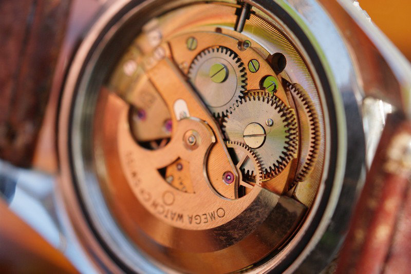

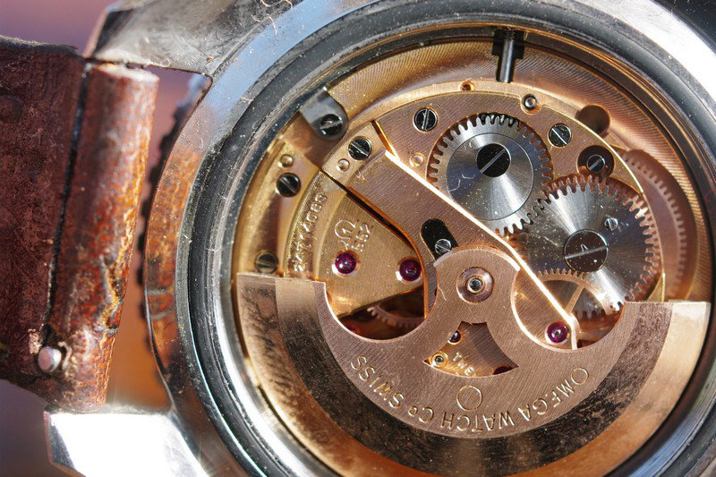

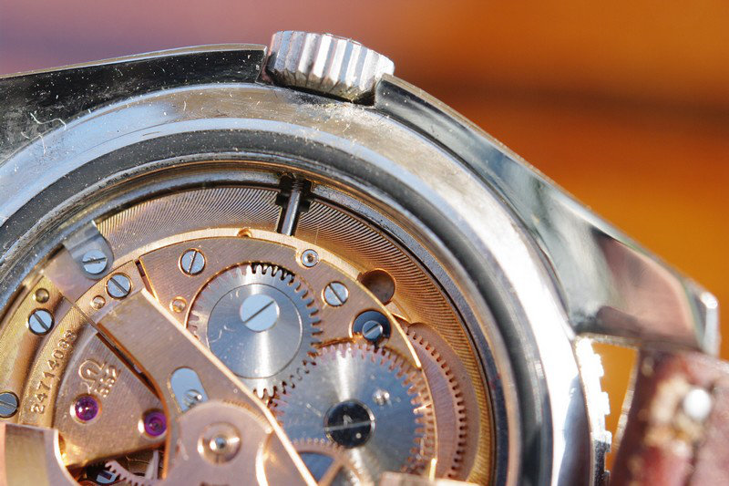

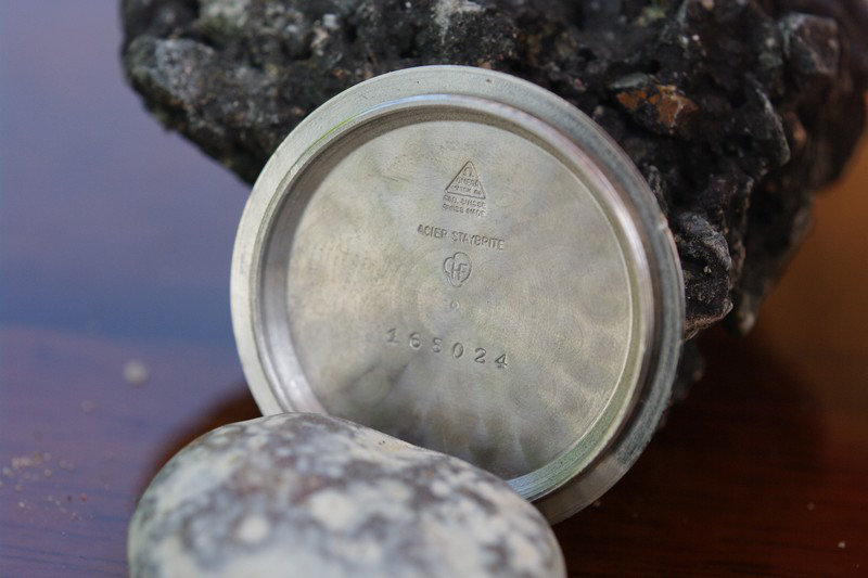

Comme promis voici les photos de la belle "inside".
J'en ai profité pour faire des photos du mouvement.

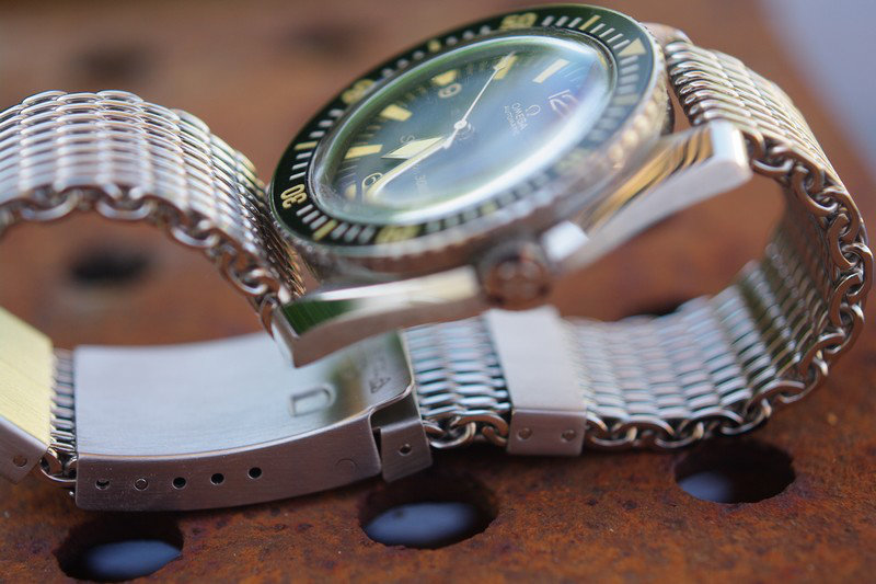

Concernant le bracelet il s'agit d'un 1506 et effectivement les pieces de bout sont du 16.![]()
Ton avis concernant le bracelet ammo ??
il est magnifique mais effectivement sans voir la ref sur la boucle je confonds le 1506 et le 1036
le bracelet tient bien pour son bel age, il ne clique pas trop ???

Le fond côte extérieur porte de traces vers la couronne et il semble avoir été repris au tour.
L’aiguille des minutes n’a pas la même patine que celle des heures !
Entre le verre et la gorge de la carrure il y a des traces noires.
Les vis de ton mouvement portent des traces évidentes de plusieurs vissages/dévissages
Le bracelet est probablement un "neuf de stock" rajouté sur cette Se 300.
Conclusion je pense que ta montre a été relativement peu et bien portée puis très bien remise "à neuf" par un très bon horloger.
Pour terminer ta montre est très belle et très désirable.

Il n'y a pas de miracle, malheureusement, le prix de vente est également haut de gamme, il ne faut pas s'y tromper....
L’appellation NOS est toutefois légèrement abusive car elle a été vendue une première fois et a été placée au coffre.
Elle a bien entendu été manipulée et certainement remontée et a dut fonctionner de temps en temps (ce qui n'est pas un mal en soi).
Le mouvement a certainement été révisé avant la vente qui nous intéresse car il est d'une précision diabolique.
Le mouvement bénéficie d'ailleurs dune garantie de 1 an.
La définition NOS n'est pas respectée dans toute l'acceptation du terme : il faut comprendre jamais portée dans ce cas précis.

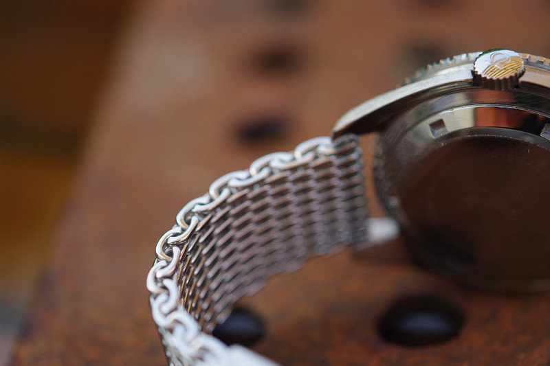

Tu sais j'aurai du mal a te renseigner sur la résistance de ce bracelet face aux agressions d'un porter régulier car , comme la montre, il a été pour le moins peux utilisé.Petit Fred a écrit:Spirotechnique a écrit:
il est magnifique mais effectivement sans voir la ref sur la boucle je confonds le 1506 et le 1036![]()
Fred
Il est très beau, léger , technique (une partie est élastique de chaque coté du fermoir) et est parfaitement adapté à la montre.
Je l'ai démonté pour ne pas l’abîmer sur mon poignet de 23 fillette....

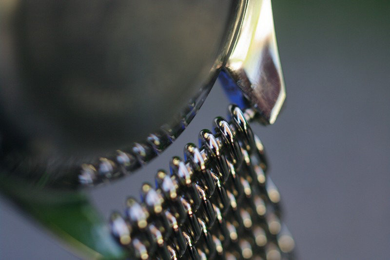

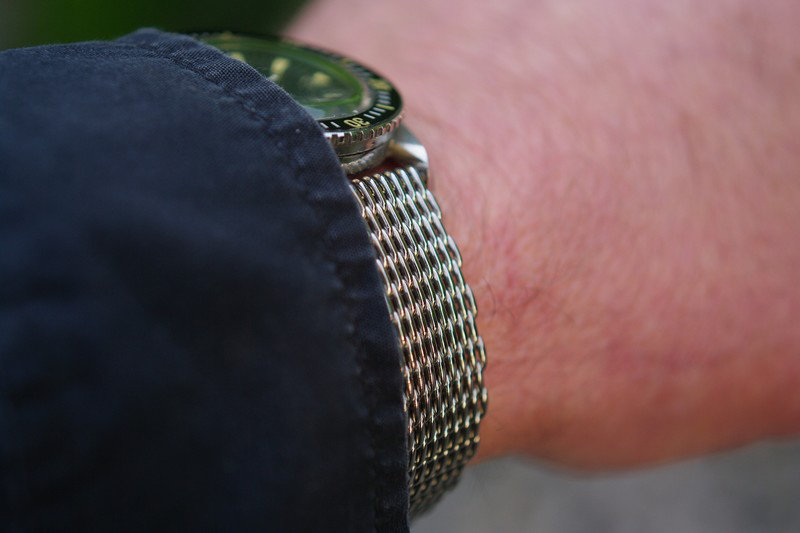

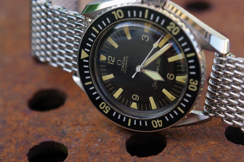

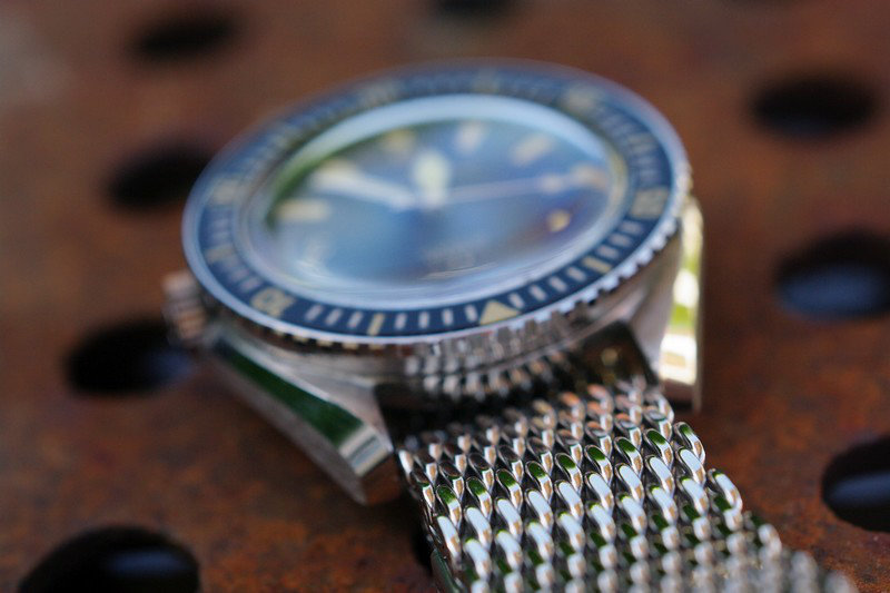

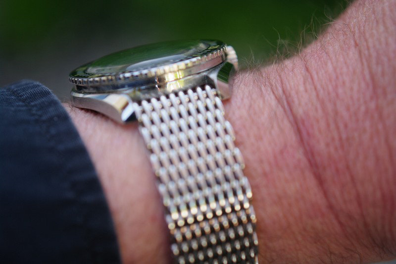

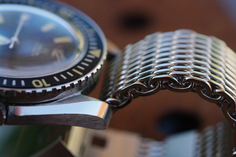

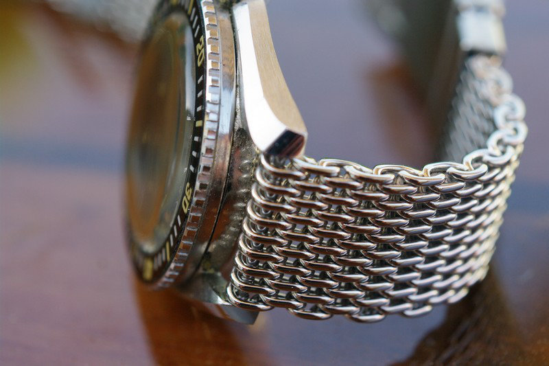

Je rajoute, comme promis, quelque photos de la Belle équipée de son Mesh.
Place :
Quelques wrist shots :
Une dernière : regardez la versatilité des couleurs de l'insert :
Place :

elle est absolument magnifique !!!!
c'est tres clairement une des plongeuses les plus enviables qui soit, surtout dans cet etat !
