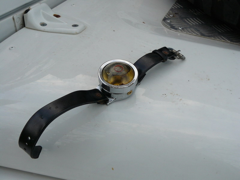

Bonsoir,
Me voici avec ma seul boite ou le liquide se trouve a l'intérieur et pas de chance....il a jaunie!
...il y quoi a l'intérieur?...de l'eau, de l'huile?

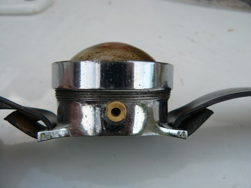

...l'ouverture s'effectue simplement en le dévissant, par le petit bouchon?
Je ne pense pas (bien sur) a l'utiliser....mais surtout a lui redonné un aspect plus présentable pour accompagner quelques plongeuses sur des photos.

Une idée de son age!

Shocked Mais quel est donc ce profondimètre? un equi-pression, mais qu'il y avait-il comme cadran derrière ce liquide trouble? Un nettoyage s'impose. La glace est du verre ou du plexi?

...dans le fond...le profondimètre...en surface...une boussole......
Le dôme est en verre!
Fanny

Tu veux dire que c'est un instrument combiné compas/profondimètre? Mas c'est pas banl çà Shocked. Tu as une idée de la marque de cet engin?

J'ai beaucoup de mal a lire a l'intérieur...
Pour la marque....il me semble qu'il y a écrit "asahi" dans un losange horizontal.
et en dessous un gros "M".
D'autres écritures plus petite...sont illisible.
Le profondimètre est gradué jusqu'à 60m
Fanny

pour le profondimètre c'est relativement simple: à capillaire tu aura un petit tube avec une bulle (à la grosse), à tube de Bourdon, tu auras au moins une aiguille et sous le cadran, un petit tube métallique courbe avec un petit engrenage qui actionne l'aiguille.
