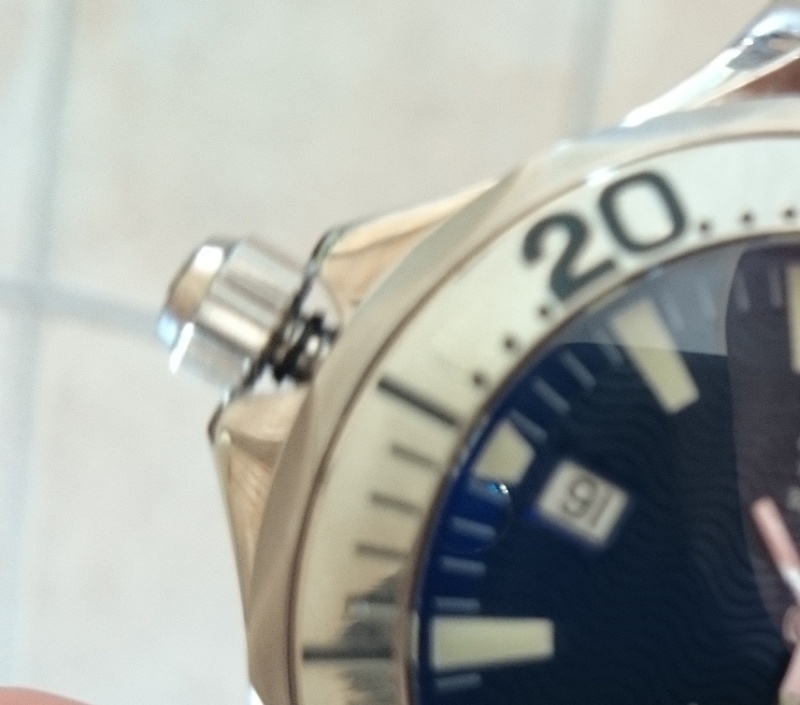

Salut à tous,
j'ai reçu ce matin ma Seamaster 300 d'occasion et j'ai remarqué en voulant la mettre à l'heure que le joint se baladait sur la tige du remontoir...
Voiçi une photo
seamaster - joint Omega Seamaster Dsc_0017
Je pense qu'il y a un probleme, c'est ma premiere Omega Seamaster donc je suis pas habitué à leurs systemes d'étancheité mais ça me parait bizarre...
votre avis?

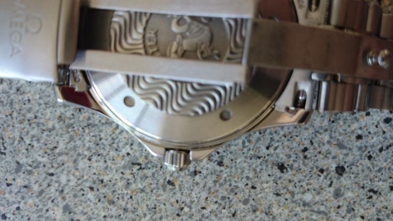

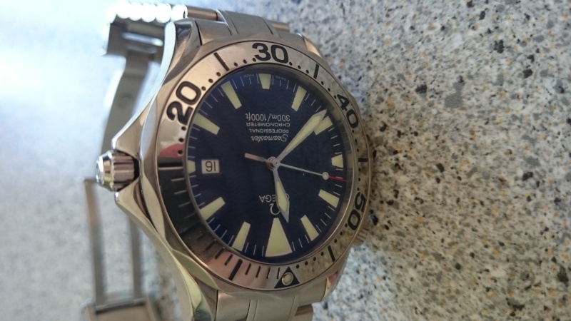

De plus j'ai remarqué que la couronne de plaque pas sur le boitier de la montre une fois serrée, pourtant le sigle Omega est bien aligné.

est ce que normalement la couronne est plaqué sur la boitier?

Sur ma blake le joint n'est pas visible et quand la couronne est vissée à fond il n'y a pas d'espace avec la carrure.

Message par Franc38 Sam 16 Aoû - 20:06
Si je ne m'abuse, ce joint devrait être au fond de la couronne, dans une gorge prévue pour ça.
S'il s'est délogé, il est assez logique qu'il empêche de visser jusqu'au bout.
Un horloger devrait pouvoir te remettre ça sans problèmes, tester ensuite la montre, et le cas échéant changer la couronne... Surtout s'il est AD Oméga.

Message par p@tek Sam 16 Aoû - 21:42
si le joint n'est pas à sa place, l'eau risque elle de la lui prendre (sa place...)
te fais pas ch... à la renvoyer si c'est juste un joint, un bon horloger te fait ça rapidement, par contre si ton vendeur te l'a vendue révisée... tu peux penser que cette révision n'a pas été faite dans les règles....

Une question, sur la seamaster, il y a combien de joint au niveau de la couronne ?

Message par p@tek Dim 17 Aoû - 9:05
Je dirais 300-400 pour une révision complète mais si c'est juste couronne et joint... Beaucoup moins.
Si la réserve de marche est bonne fais juste refaire une étanchéité.

Si la réparation consiste juste à remettre le joint et à tester l’étanchéité, alors c'est quelques euros.
Si c'est une révision qu'il faut ou qu'il te fait ça sera bien plus cher : tarifs Omega
Le mouvement 1120 dont doit être équipé ta montre fait encore partie de la catégorie 1, le prix de l'entretien complet doit donc être de 405 euros.
Cela étant tu peux aussi trouver un petit atelier qui sera moins cher.
