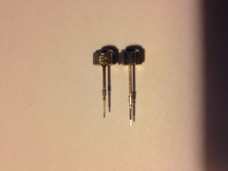

pour l'étanchéité
- joint de verre neuf
- joint de fond de boite neuf
cela coute deux euros six sous
le seul soucis vient du joint de couronne
Conseil Seiko 6105-8110 Img_2329
solution 1
a gauche l'origine a droite ce que l'on trouve sur la baie
la tige est a raccourcir et a passer au tour pour enlever une petite colerette
solution 2
on trouve des couronnes en aftermarket , mais pour enlever la tige de l'ancienne c'est mission impossible
solution 3
le joint est caché sous une rondelle , emboitée dans la couronne , oter la rondelle , changer le joint , tourner une rondelle et l'emmancher sur la couronne
solution 4
trouver une couronne et tige de 6105-8000 , le joint se change facilement , par contre , il faut enlever le petit cran sur le boitier qui vient bloquer la couronne d'origine
dans tous les cas , il faut connaitre un horloger ou alors maitriser
