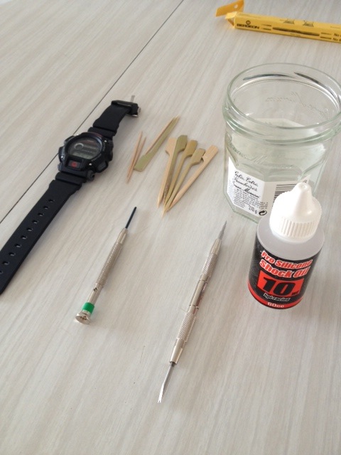

Après quelques temps ici sur le forum, je ne pouvais ne pas tenter LA TOOLWATCH, the Hydro Casio MDP!!!!
Après quelques jours pour lire les expériences de chacun, les pionniers de l'équipression siliconnée, allez hop, commande sur la baie d'une DW 9052, puis recherche de la précieuse, j'ai nommé l'huile de silicone grade 10 wt.
Ce fut un combat car ici sur Grenoble, 2 magasins de modélisme et pas forcément le produit en stock.
Démarrage de l'expérience samedi 2 février, coup de fil au magasin "oui oui pas de problème, j'ai l'huile", passage au magasin, discussion avec le vendeur quant à l'utilisation d'une huile ultra liquide Smile, puis direction maison où mon assistante fidèle, le jeune Noé, mon ainé de 5 ans, m'attendait impatiemment au retour de sa sieste.
Hélas comme dans tous films d'espionnage digne de ce nom, parfois il faut savoir stopper la mission, achat d'une huile d'amortisseur mais au kérosène et pas au silicone Crying or Very sad
Retour au magasin, et commande de ladite huile.
Samedi 9 février: TENTATIVE 2:

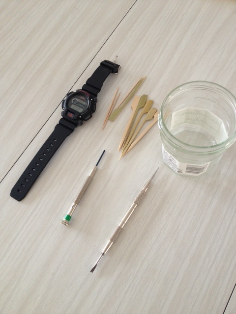

Tout y est:
la montre, le pointeau, le tournevis horloger, le bac, les piques en bois, le sopalin
casio - HydroMDP : réalisation d'une Casio G-Shock équipression - Page 12 Deibut11
ah ben si il manque, l'essentiel: l'huile:
casio - HydroMDP : réalisation d'une Casio G-Shock équipression - Page 12 Deibut12

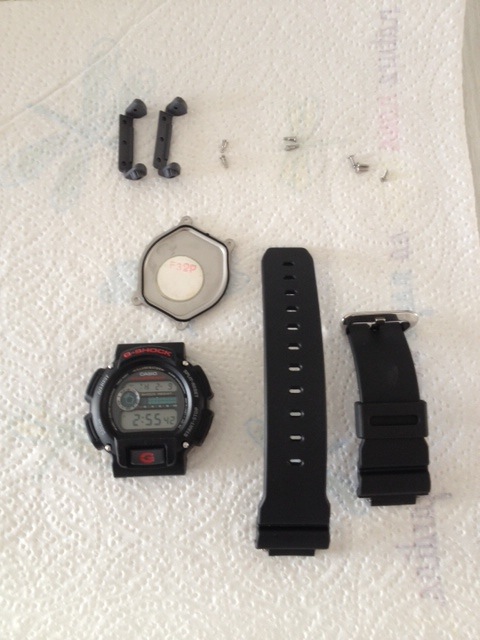

Séquence bricolage, on démonte la belle:
casio - HydroMDP : réalisation d'une Casio G-Shock équipression - Page 12 Dessoa10
Jusqu'au bout:
casio - HydroMDP : réalisation d'une Casio G-Shock équipression - Page 12 Dessoa11

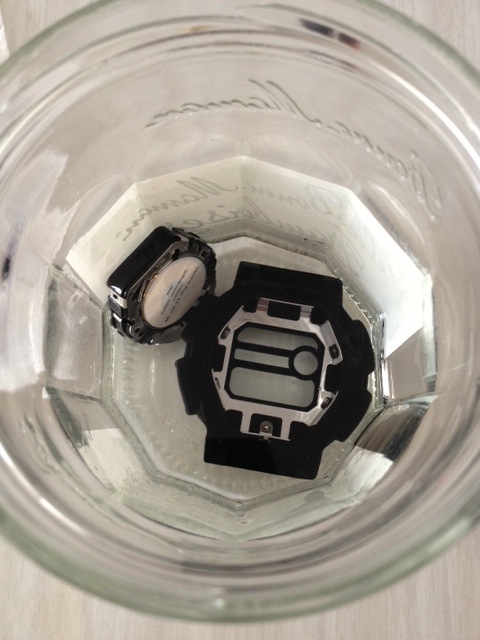

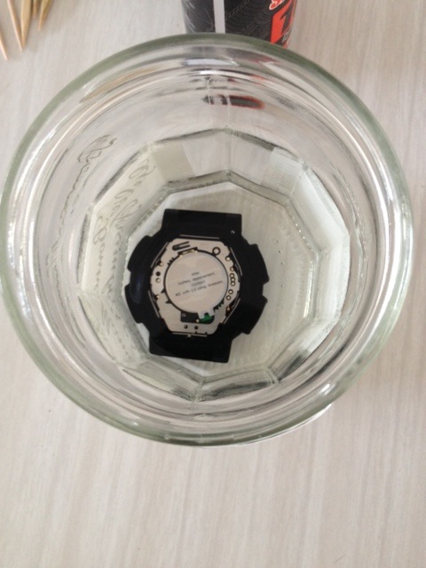

Étape suivante: le bac pour noyer les éléments:
[img]casio - HydroMDP : réalisation d'une Casio G-Shock équipression - Page 12 Bains10[/img]
Je rentre le module dans la coque:
casio - HydroMDP : réalisation d'une Casio G-Shock équipression - Page 12 Avant10
Vérification:
casio - HydroMDP : réalisation d'une Casio G-Shock équipression - Page 12 Avantp10

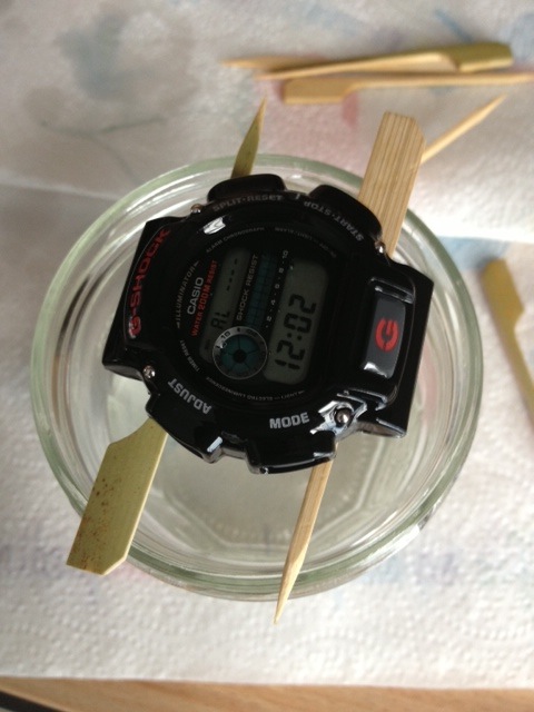

Puis c'est le bain Marie:
casio - HydroMDP : réalisation d'une Casio G-Shock équipression - Page 12 Bain10

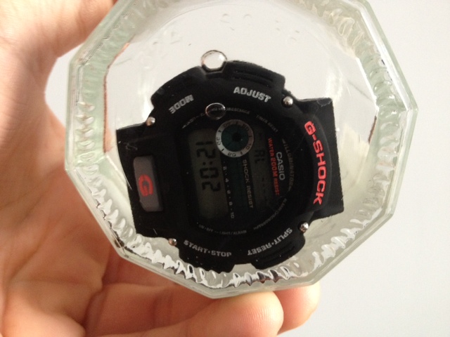

On remue de temps en temps pour évacuer les bulles, puis c'est la séquence remontage complet.
Je dois dire que c'est quand même la plus technique et le pot de confiture n'est finalement pas le bon récipient en l'espèce ici, car trop haut, pas de souci pour remettre le joint, penser à une pince à épiler!!, pas de souci pour évacuer les bulles, un peu plus challenging pour poser la protection puis de revisser les 4 pas, mais bon, bon an mal an et malgré le goûter du cadet de 10 mois, et la pause de mon assistant, c'est la victoire finale:
casio - HydroMDP : réalisation d'une Casio G-Shock équipression - Page 12 Seicha10

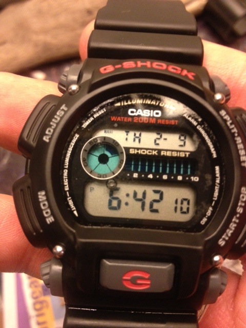

Et roulements de tambours jocolor
casio - HydroMDP : réalisation d'une Casio G-Shock équipression - Page 12 Final10
Une bulle de dimension honnête et une petite dans le registre en disque des secondes. Pas mal pour une première, et tac, opération réussie Twisted Evil

Message par Xombul Dim 10 Fév - 11:23
Desolé , le numero 23 c'est "vinvalilo" ! .... Relis le post du début
Mais Bien joué !!! Reste plus qu'à recommencer pour enlever cette damnée bulle !! :pied: :rigole:
