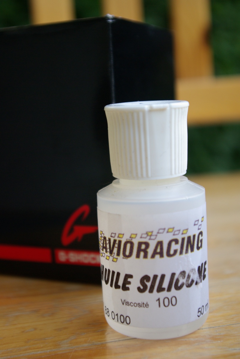

Very Happy C'est parti mon kiki, Casio G-Shock WVM120J-1 commandée sur :
http://www.nywatchstore.com/wvm120j1.html (40,45€) et huile de silicone sur :
http://cgi.ebay.fr/ws/eBayISAPI.dll?ViewItem&item=150521603656&ssPageName=STRK:MEWNX:IT (4,73€)
La montre est radiopilotée 5 émetteurs + solaire, étanche ou plutôt "water resistant" jusqu'à 100m seulement mais du fait de l'équipression on s'en fout....
Une telle montre étanche à 5000m pour 45,18€, on croit rêver, je la traite dès réception et vous tiens au courant,

Message par awala Sam 29 Jan - 16:10
bon j'ai du refaire la manip une deuxième fois en pensant (par erreur) que ma montre fuyait.
mais en fait ce sont les restes d'huile de silicone entre le cache gris et le fond en acier.
mais cela a eu pour effet de diminuer par 3 la taille de la première bulle (large mais très fine). je pense qu'elle va faire comme l'autre : disparaitre.
encore un grand merci.

HydroMDP : réalisation d'une Casio G-Shock équipression - Page 5 Empty Re: HydroMDP : réalisation d'une Casio G-Shock équipression
Message par awala Sam 29 Jan - 16:18
au fait ca en fait combien exactement maintenant ???
à qui le tour ?
nico
Live to dive, dive to live...
:katanga:
awala
awala
Nombre de messages : 3653
Localisation : Sud Seine et Marne
Date d'inscription : 09/03/2009
Message par Jean-Michel Sam 29 Jan - 17:03
awala a écrit:au fait ca en fait combien exactement maintenant ???
à qui le tour ?
nico
a priori 5 qui sont finalisées je tiens le compte en tête du post
Message par awala Sam 29 Jan - 21:25
bon après vérification, j'ai déchargé la montre (pleins d'éclairage) et controle de radio pilotage, la montre fonctionne à merveille.
donc je confirme que l'huile de silicone est bien compatible avec les gshock solaire et radio pilotée. cheers
nico
